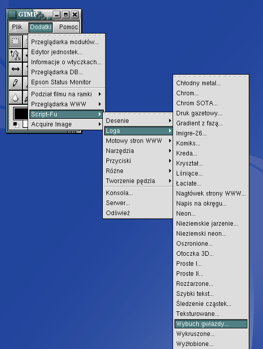

GIMPA i z górnego rozwijanego menu wybieramy dodatki (extras) → Script-Fu → loga
(logos) → a następnie jeden z wielu dostępnych
skryptów - na początek możemy wybrać po prostu taki, krtórego nazwa
nam się podoba:

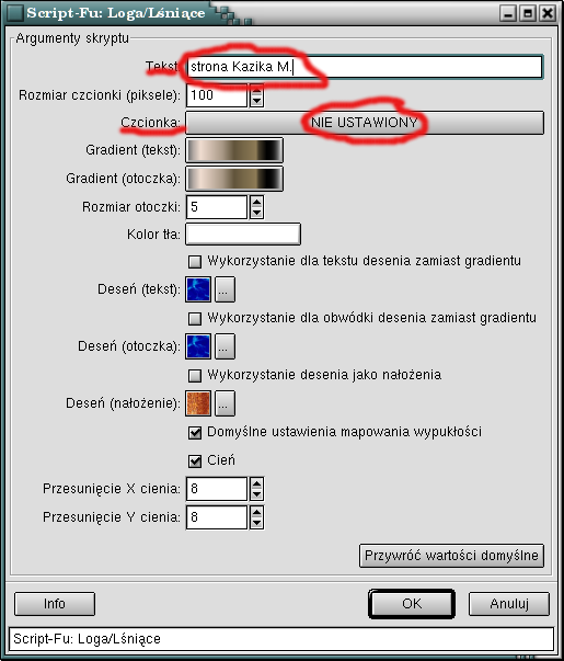

Trzeba jeszcze wpisać w okienku skryptu nasz napis w polu teksti
wybrać odpowiadającą nam czcionkę (pozostałe pola formularza możemy
zostawić z istniejącymi ustawieniami lub poeksperymentować - według uznania...)
Teraz wystarczy nacisnąć przycisk OK i

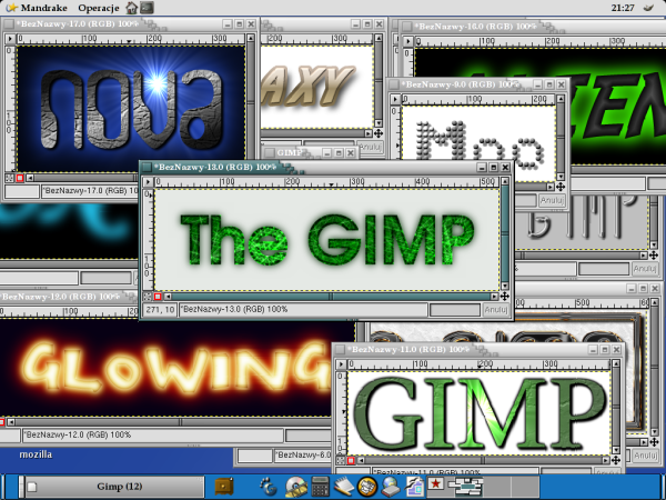

Zobacz, jakie efekty można uzyskać stosując tą prostą metodę:
